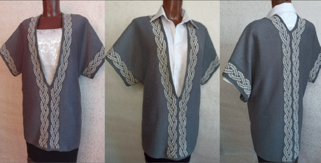

Женский жилет с глубокой V-образной горловиной
Центральная часть переда и спинки, а также манжеты рукавов декорированы узором из кос. Благодаря этим элементам жилет выглядит весьма эффектно.
Жилет, связанный на однофонтурной машине.
Жилет связан в поперечном направлении на однофонтурной машине. Состоит из двух деталей: переда и спинки. Каждая деталь вяжется отдельно. Образец перфокарты прилагается. Если у вас машина без перфокарточного устройства, используйте схему, которая также есть в описании.
Для комфортной посадки изделия выполнены: вертикальные вытачки для груди и спинки, разный угол наклона плеч и длины пройм у переда и спинки, треугольные вставки в проймах (чтобы рукава не задирались кверху).
Размеры: 44-46 ( 48-50, 52-54 , 56-58, 60-62)
Обхват груди: 84-92 ( 96-100, 104-108,112-116, 120-124) см
Переплетения: основной узор – кулирная (лицевая) гладь, орнамент «косы» – жаккард по перфокарте (или по схеме).
Петельная проба: основной узор - Пг 2,4 п/см, Пв-3,9 р/см.
