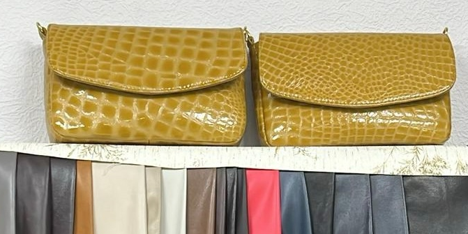

Мк по клатчу с лекалом
Я буду шить из питона.
Для пошива клатча нам понадобится:
1. Бандо, покупаю на вб. Плотность 360 мг
2. Клеевая тонкая, трикотажная
3. Кожа питона от 50 до 75 см, ширина зависит от ширины клатча и модели .Либо простая кожа , около 60 дм
4. Молния для внутреннего кармана 20 см, хотите металл 3 или 5 , можно пластик
5. Клей резиновый и клей наиритовый для кожи
6. 2 полукольца на 10-12-15 мм, какой найдёте хороший металл, цвет какой нравится .
7. Цепочка, если будете делать ремешок, то рамку регулировочную желательно на 15 мм и 2 карабина
8. Нитки в цвет кожи. Я шью номер 40, Солид это аналог Синтон, на Авито можно и остатки найти.
9. Магнитная застёжка
